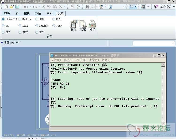

各位仁兄,我在用PROE5.0出图打印成PDF格式文档中出现如附件所示错误,是什么原因呀,望大家能帮我答疑解惑一下,谢谢啦。

 楼主| 发表于 2010-3-20 15:50 | 显示全部楼层
原帖由 左小 于 2010-3-20 10:55 发表
我也发现这样的问题
不过我现在发现从“文件”-“保存副本”这样导出就没有这种现象了,而且成功了,呵呵

你要生成PDF文件存放的文件夹的名字要是英文的

1、PDF软件为Adobe Acrobat Pro
2、保存PDF文件路径无中文
发表于 2012-4-12 11:44 | 显示全部楼层
我是用的Adobe Acrobat 7.0 Professional,也无中文呀,但仍是上面的问题出现,,并且4.0可以打印出来,只有5.0打不出来!问题究竟在哪里呢?
