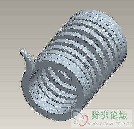

[求助] 如图一个带圆角正方形跟一个圆怎么接起来?

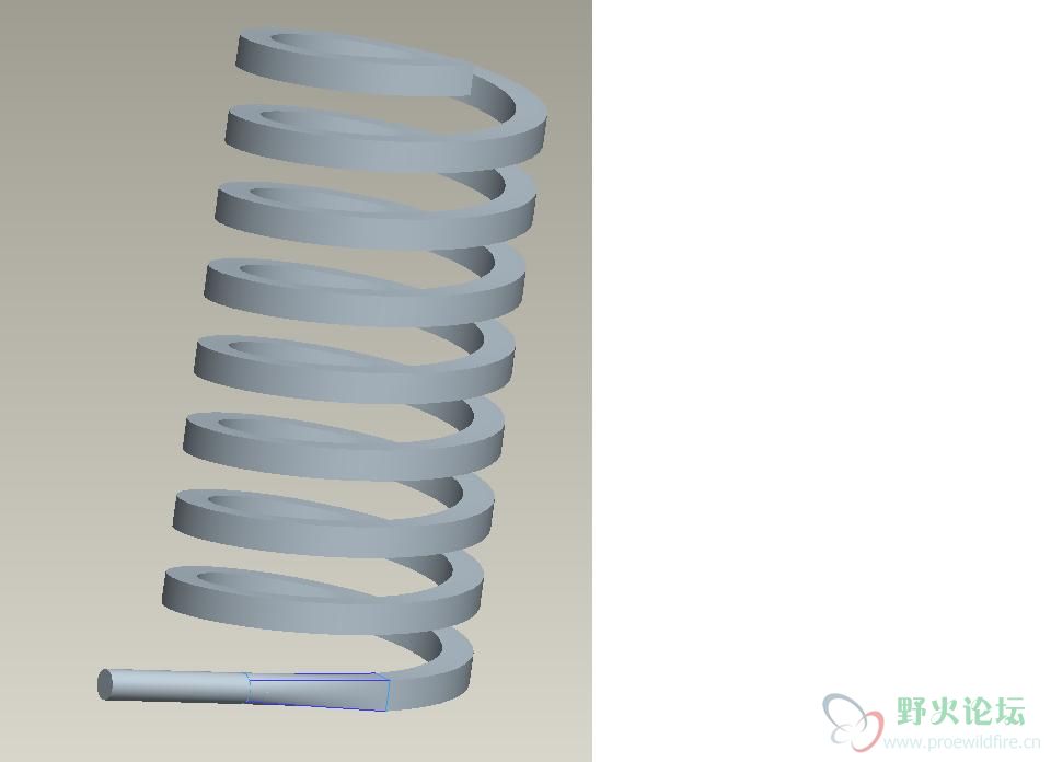

 楼主| 发表于 2010-3-21 08:20 | 显示全部楼层
原帖由 zzymo 于 2010-3-20 21:23 发表
LZ是这样的么   我也不知道对不对
你这样下面延伸的部分跟那个螺纹有干涉吧。也是碰在一起的,形状也不多。

发表于 2010-3-21 21:41 | 显示全部楼层
圆延伸要螺旋面后在合并下 最后实习化删除多余部分行么

发表于 2010-3-22 13:13 | 显示全部楼层
呵呵
你可以用旋转命令啊 看看可以不 我以前就是这么做的

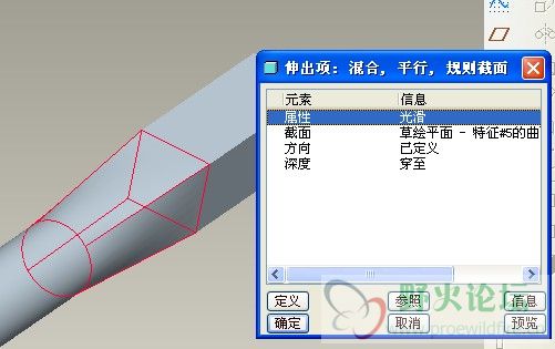

发表于 2010-3-22 19:50 | 显示全部楼层
是这样的吧,我用的混合拉伸,把圆分成四等分就可以了。
发表于 2010-3-23 00:24 | 显示全部楼层
我用扫描混合得到的,如图中选择圆和方的轮廓(浅蓝色)为第一链,选择4条深蓝线为第二链,得到一个曲面,然后实体化一下得到的就是一个实体了

发表于 2010-3-24 21:12 | 显示全部楼层
未命名.jpg 扫描混合
