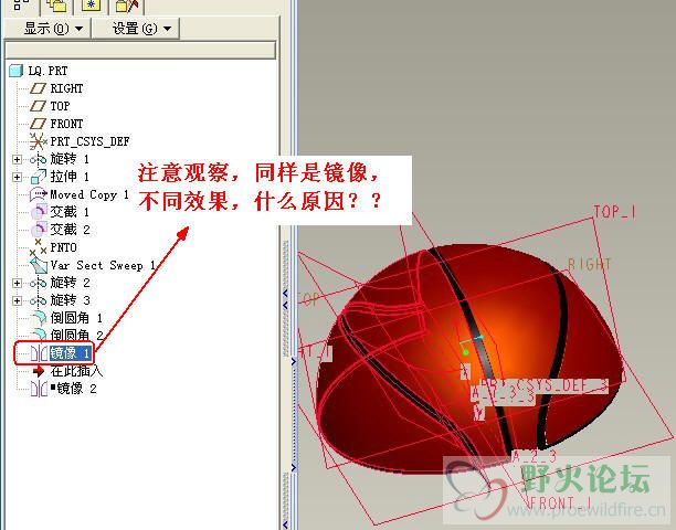

[求助] 求助,PROE镜像问题...

发表于 2010-3-19 16:37 | 显示全部楼层
可能是渲染的问题吧!不然那怎么解释这个同样的操作?

发表于 2010-3-19 17:21 | 显示全部楼层
应该是渲染的问题!
 楼主| 发表于 2010-3-19 17:30 | 显示全部楼层
不是渲染问题....

发表于 2010-3-19 20:16 | 显示全部楼层
怎么也弄个PRT来看看嘛。这样谁知道啊。
我个人认为应该是成组的问题。
-3
发表于 2010-3-19 20:36 | 显示全部楼层
是选面得问题,第一个只是选到了面,但没选红,第二种就是选红的效果

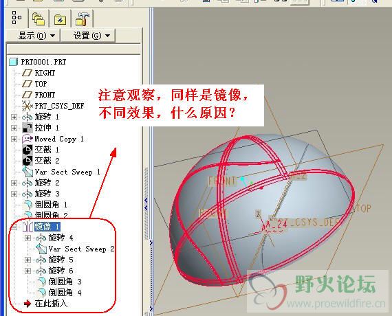

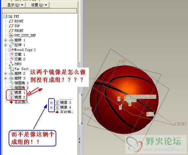

发表于 2010-3-19 20:56 | 显示全部楼层
日``是你自己选择特征的问题```这有什么大惊小怪的``做面经常遇到这种问题`` 建议你先创组在镜象吧``

发表于 2010-3-30 14:16 | 显示全部楼层
你镜像之前把过滤器变成曲面   然后再镜像     出现你那种问题是因为过滤器是智能    系统有可能选到的只是特征   最好把要镜像的变成组

发表于 2010-5-25 16:59 | 显示全部楼层
蓝海色211,崇拜你!就是这样!
