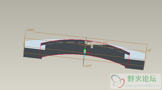

绘制拉伸去除材料,拉伸至该曲面,可是这个曲面怎么还在呢,怎么把这个曲面去掉啊,书上是这个曲面直接没有的,我做出来这个曲面还在啊
就是选中的那个拉伸曲面应该怎么去不掉
就是选中的那个拉伸曲面应该怎么去不掉

你可以把那个曲面隐藏
要不然就是用拉伸 修剪 掉了(只能是曲面修剪曲面

曲面修剪曲面可以的啊。。。
