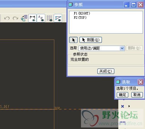

4.0草绘的时候弹不出参照选择~
而在2.0草绘的时候进入草绘界面会自动弹出选择参照对话框
看附图~~请教:如何才能在4。0里草绘时自动弹出?

发表于 2008-4-10 19:01 | 显示全部楼层
有默认参照,所以不会自动弹出吧! 可以自己再加参照!

 楼主| 发表于 2008-4-10 19:16 | 显示全部楼层
回复 2# 的帖子
大概你是没看懂我的帖子、
你在2。0和4。0的版本分别进入草绘界面试看一下就知道了~!!

发表于 2008-4-10 19:29 | 显示全部楼层
sketcher_auto_create_refs  0 即可。,我以前4.0出现过这样的问题、。
改为了0就可以弹出参照窗口,然后就可以自己选择参照了!

 楼主| 发表于 2008-4-10 20:16 | 显示全部楼层
回复 4# 的帖子
高手,遇到高手了
这个是什么意思?
是要在哪里修改什么参数么?
