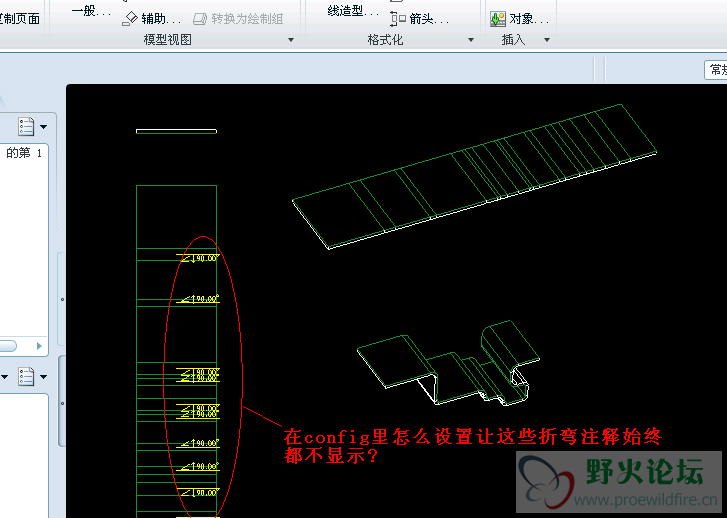

发表于 2010-3-18 13:42 | 显示全部楼层 |阅读模式
有做钣金件出图的高手指点一下.我用的是proe5.0钣金件出图时钣金件是展开的三视图里会有好多折弯注释.能不能在config.pro或dtl配置文件里修改一下.让其不显示注释.谢谢!

发表于 2010-3-18 20:32 | 显示全部楼层
在工具选项里搜索 note ,可以看到一些关于钣金件注释的选择,都设置为 NO 试试

 楼主| 发表于 2010-3-18 22:31 | 显示全部楼层
试了一关于钣金一类的注释选项都设了no 还是不管用,肯定还有其他的我没找到,我再试试吧,不行我就用排除法一个一个设置看。谢谢老大!

发表于 2012-5-7 11:41 | 显示全部楼层
将smt_bend_notes_dflt_display 改为NO 看看

发表于 2014-3-19 14:06 | 显示全部楼层
楼上的,我试了不可以啊

发表于 2014-3-20 08:37 | 显示全部楼层
你搜索一下关于拐角止裂槽的设置试试。

发表于 2015-7-2 16:07 | 显示全部楼层
我画完的钣金图展开后,在工程图中不显示折弯角度。正好和楼主相反,求助老大!!
