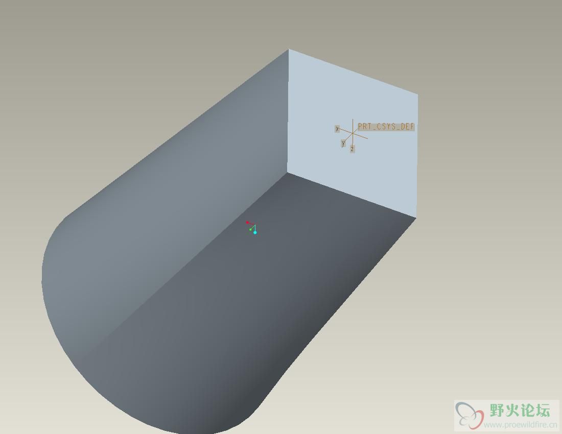

一个正方形跟一个圆怎么扫描混合??
弄了好久都不成功,两个截面一个是正方形,一个是圆,正方形的中心跟圆的中心在两个截面的法向中心线上。
557
675
发表于 2010-3-18 12:25 | 显示全部楼层
是这样的吗?你看看。

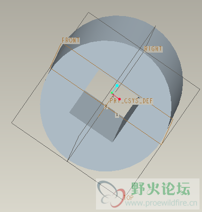

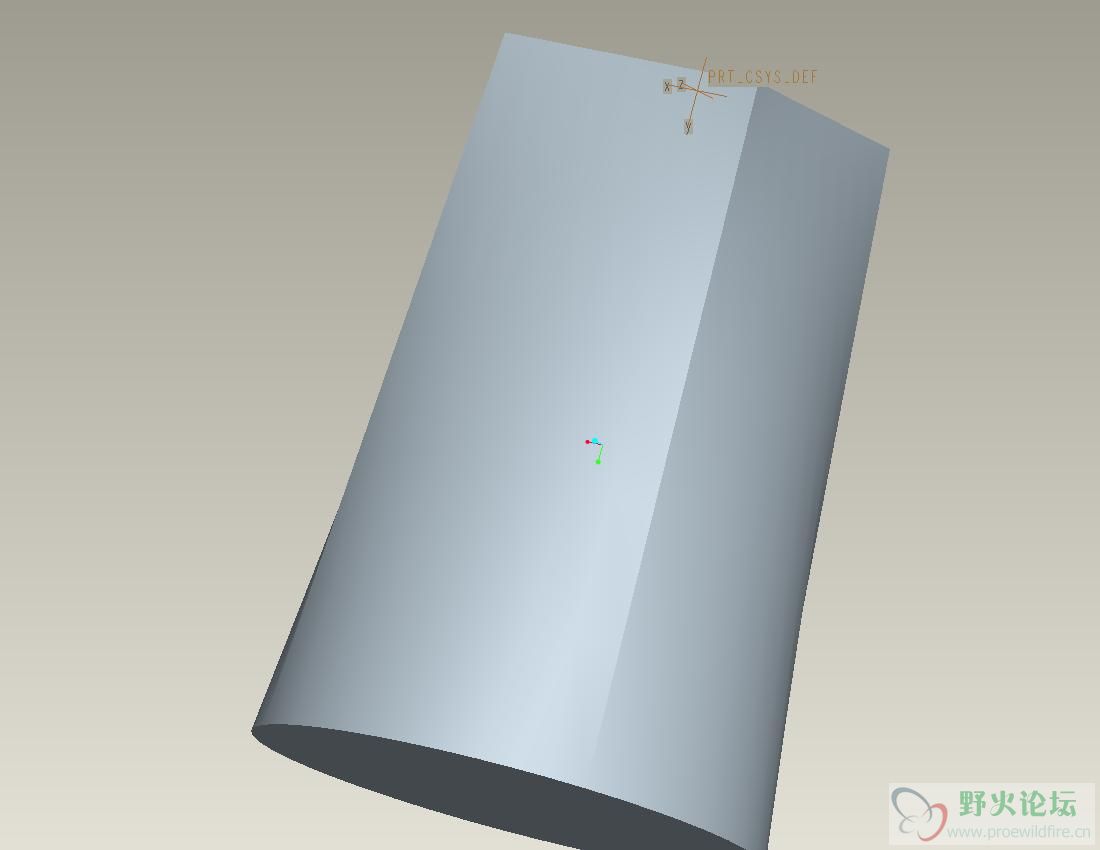

回复 2# zhyderek 的帖子
我做出来怎么是这样的啊
跟我说说怎么做的看看
跟我说说怎么做的看看
