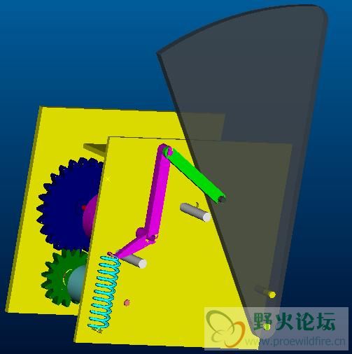

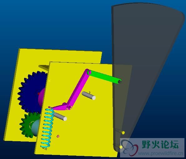

各位前辈,请见附图连杆机构中连杆的受力状况,力和力矩的大小要怎样才能在机构运动中分析出来,需要设置哪些条件,如何测试,救救我吧!
各位看官救人一命胜造七级浮屠呐!
假设我需要选电机,是否我只要求出主轴的扭矩就可以了吗?主轴的扭矩怎样求才是最准确的!

分析类型选择力平衡分析,然后建立测量点。

只需测量出定义的伺服电机的力与力矩,得处的曲线就是所需电机的曲线。
