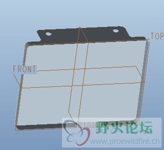

比如一个长方体和一个打了孔的圆组合在一起,我要用版金做,到底用哪个命令啊,就是让长方体有圆的孔效果
下面有图片设置1是由 版金的其中一个命令 由2和一个椭圆结合在一起的,我现在主要是想用那个命令把他结合起来 使2和那椭圆能结合成1的样子
[ 本帖最后由 xuhu1024 于 2010-3-17 18:01 编辑 ]

不知道兄弟要的是这个。

在有第一壁后直截拉伸切除就搞定了

你们还没有明白我的意思,

看到有人要冲孔成形的帮助,就做了个视频教程
http://www.proewildfire.cn/thread-32179-1-1.html

我想问下,为什么5.0的命令跟上面2.0命令的差别那么大啊,不知道5.0的到底用那个命令啊
