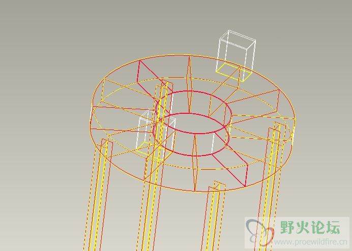

proe mechanic中如何划分网格,怎么选定大网格。在设置菜单下如何设置

我建的是一个高35m,直径为2200mm,厚度是20mm的圆筒,做的是实体模型,划分网格很慢,没有划出来。然后我用薄壳功能,把它转化成薄壳,很快划分出来了。
但这只是一个简单的模型,实际中必须在这个圆筒上画平台,支撑架等等,这样的话我不得不画完平台后,再逐一薄壳,太费事了,再说我还不清楚我真那么做了,会不会顺利划分网格。
有没有更好的方法让我完成这一分析过程。

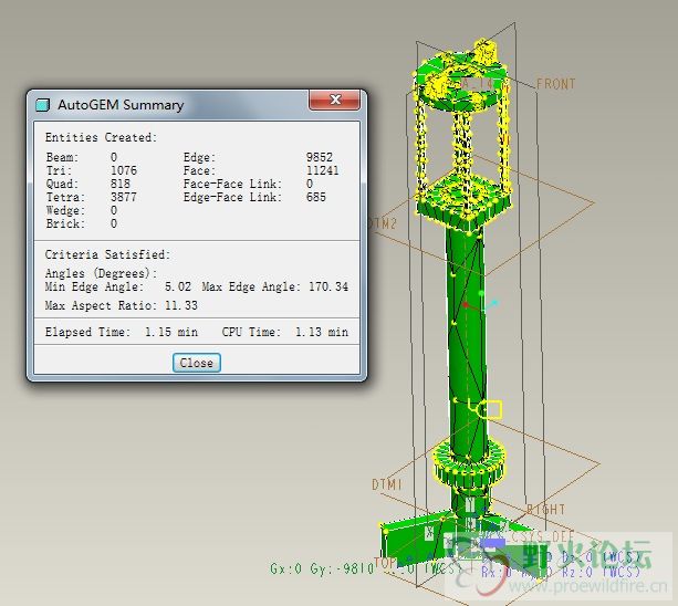

划分网格20000多个,计算需要内存1.5G,我的电脑只有1G,所以还是失败了。如果对称简化模型,可能会出结果

发表于 2010-3-26 18:13 | 显示全部楼层
主要是你中间有很多蔳的肋板未建成壳,需要手工建立。
用时不到1分钟, 5771 elements and 2517 nodes were created.
