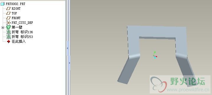

发表于 2010-3-17 11:04 | 显示全部楼层

发表于 2010-3-17 11:34 | 显示全部楼层
这种薄壁应该在钣金里面做……

发表于 2010-3-17 19:31 | 显示全部楼层
5楼做的不错啊
 楼主| 发表于 2010-3-18 13:54 | 显示全部楼层
可以了!
不过做好后好像还要装配起来吧!!总之先谢谢各位啦!!
