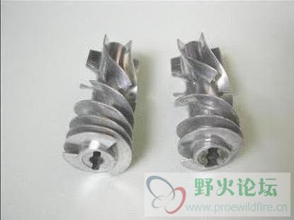

谢谢指教,我是个新手可能表述的不太清楚。现在附上实物图(我只有这么几张图片了)给高手看一下,这个叶轮分两段。第一段叶片的入角为5度,出角为30度,第二段叶片入角为30度,出角为90度。中间圆柱直径为9,总直径为16,总长度为40。这是个文献中给我数据,可能还需要其它数据,可以自设。
我曾尝设用方程画螺旋线,再构成叶片曲面的方法。但出来的结果不太像,而且第二段做不出来。
谢谢请指教一下吧!
PS:第一段有2或3个叶片(即图中提到的两片诱导轮或三片诱导轮),第二段有6个叶片

建议把实物拿出去打点做逆向,然后根据“第一段叶片的入角为5度,出角为30度,第二段叶片入角为30度,出角为90度。中间圆柱直径为9,总直径为16,总长度为40”进行修正。

要准确就进行三维坐标测量,再逆向应该可以做出来的。

送上PRT
要准确的 一定要 测绘
做法 是如此
楼主 所说的 要求 全达到 了.......
做的很好,分已经加了,感谢你的参与!by daivone
