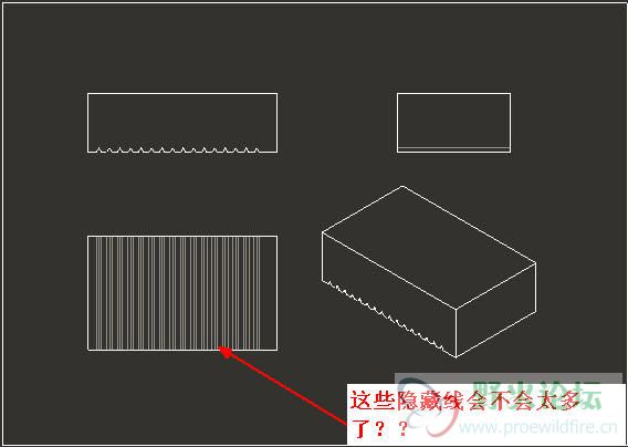

[求助] 请教工程图片,看看这样的视图标准吗??
发表于 2010-3-16 20:45 | 显示全部楼层 |阅读模式

发表于 2010-3-16 20:56 | 显示全部楼层
太多了就隐藏起来啊~~弄成没有隐藏线的
 楼主| 发表于 2010-3-16 21:17 | 显示全部楼层
原帖由 zzymo 于 2010-3-16 20:56 发表
太多了就隐藏起来啊~~弄成没有隐藏线的
弄成没有隐藏线的??可以这样吗??

发表于 2010-3-16 21:46 | 显示全部楼层
能表达清楚就行,隐藏线不一定非要显示
47
发表于 2010-3-16 21:49 | 显示全部楼层
关掉隐藏线,这个图很简单,不需要。

发表于 2010-3-17 07:59 | 显示全部楼层
你这个像是型材,其实你那视图布置本来就不好
把你的俯视图做成主视图,主视图做俯视图,不就好了?也就没有虚线!
主要是截面尺寸表达清楚就可以了,这么简单的东西。

发表于 2010-3-17 16:34 | 显示全部楼层
