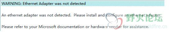

我不连网打开PRO/E就会出现
连网就不会出现了,请高手帮忙,谢谢!

        针对此状况,需要在电脑上安装(或驱动)网卡,也可以设定“虚拟网卡”,再将Pro/E做一番常规的安装解密进程,如斯,则问题可解!

谢谢,解决了!
