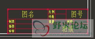

我在格式中建立了一个标题栏,但是这个标题栏(表)没法保存为表格式的文件,我想请教各位一下,是怎么回事?谢谢!

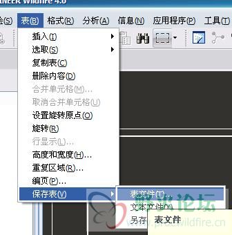

你要是想引用,就直接保存成那个就行,要是想保存成excel能打开的,就用最后一个,然后用excel打开就行了。
47499
发表于 2010-3-16 22:27 | 显示全部楼层
保存表文件就行了,后缀是 tbl,以后可以插入调用,不知道你说的表格式的文件是什么
260
307
 楼主| 发表于 2010-3-28 21:22 | 显示全部楼层
回复 3# 野火 的帖子
点了哪个菜单中的表文件,之后没反应
