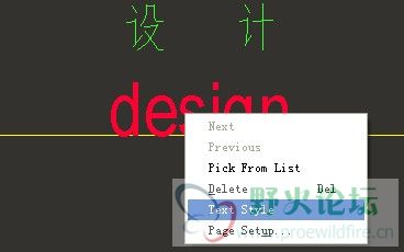

表格中同时用中文,英文字母且不同字体,,怎么操作,谢谢。

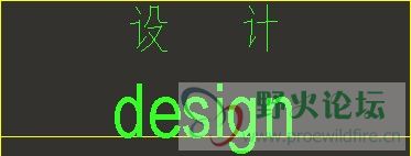

这个很好弄,你在表格里面选中你的中文,不要双击进去,直接外面选,变成红色之后右键字体设置。
你试试看。因为你这个已经分两行了,所以没什么问题。

thank you..
