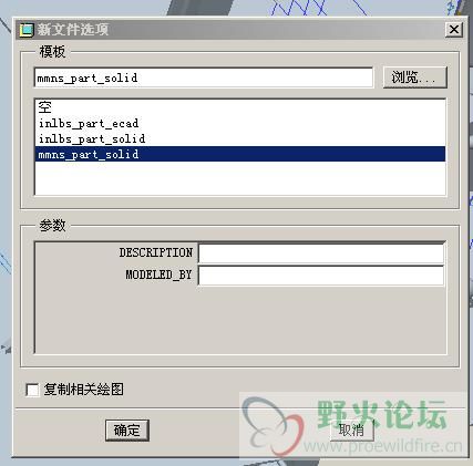

估计是新文件选项选错了
你在零件时要选,像我的第一个图,在组件的时候选第二个图

找哩好久 剛試一下2樓的作法 可以用了   mmns_part_solid 跟mmns_asm_design有什麼不一樣
240
303
发表于 2010-3-20 20:15 | 显示全部楼层
mmns_part_solid 是零件下的公制模板,mmns_asm_design是组件下的公制模板,还有模具制造模块下.钣金下都不相同
