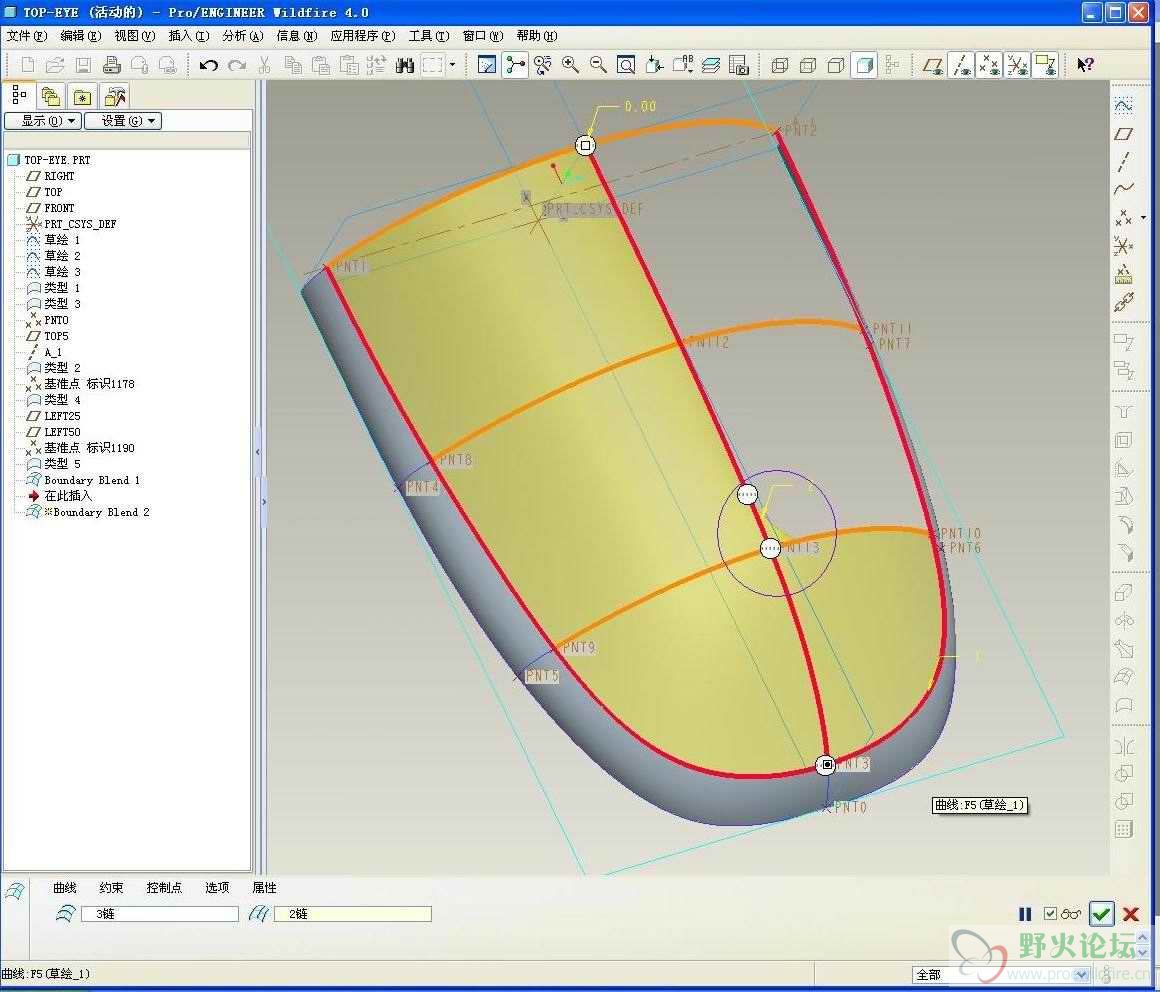

为什么会出现兰色圈中的情况,如何修改,请指教,谢谢.
用的是4.0版本
兰色圈中的情况导致可以形成曲面但不是完整的

发表于 2010-3-16 09:44 | 显示全部楼层
我认为是精度设置有问题,不妨改变一下精度--提高试试。

发表于 2010-3-16 19:22 | 显示全部楼层
你的线有问题吧,如果是对称的,作一边就好了

发表于 2010-3-16 23:47 | 显示全部楼层
把线修改一下吧~~

发表于 2010-3-17 17:07 | 显示全部楼层
你的线没搞好......在控制点里面改下...也可以

发表于 2010-3-18 11:31 | 显示全部楼层
下回做对称的面就做一半,然后镜像,这样好做
