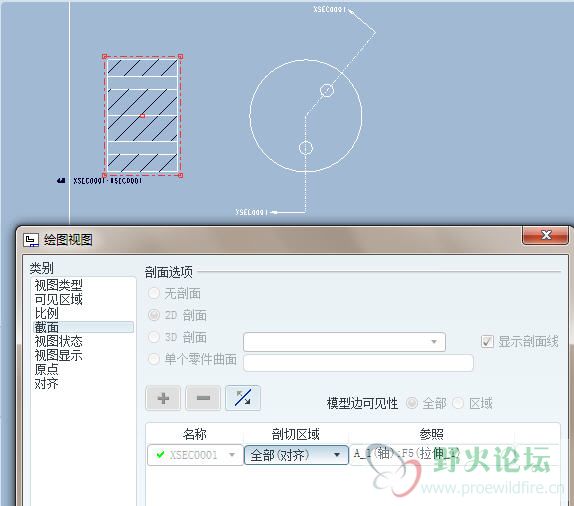

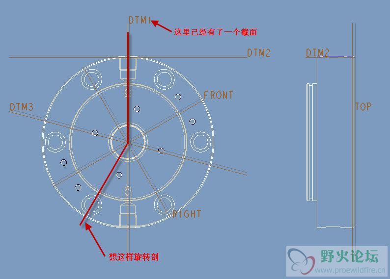

设置选项如下:
就是不能旋转奇怪了,3.0好像很好搞的啊!

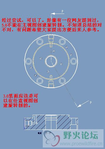

-----------------------------下面为成功创建后的图----------------------------------

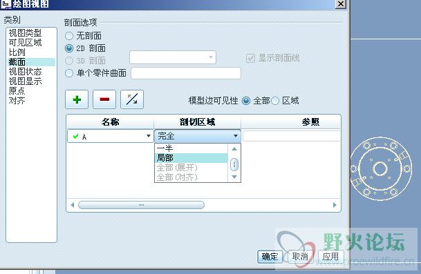

 楼主| 发表于 2010-3-16 08:26 | 显示全部楼层
回复 4# 野火 的帖子
可能我还不太理解你的意思,试了一下不行。

发表于 2010-3-16 20:11 | 显示全部楼层
用一般视图来做,做好部面再去投影其它视图
47499
发表于 2010-3-16 22:24 | 显示全部楼层
刚试了下5.0没问题的,做法和这个完全一样
剖面—全部(对齐) 视频演示教程
http://www.proewildfire.cn/thread-381-1-1.html
50
489
634
 楼主| 发表于 2010-3-17 11:15 | 显示全部楼层
回复 9# 野火 的帖子
野火大哥是不是先创建的右边的视图,然后由右边的视图投影得到的左边的视图啊?
如果是的话那就是可以旋转剖的。假如先得到左边的视图再由左边的视图投影得到右到的视图。然后再做左边图的旋转剖看行不?
[ 本帖最后由 worldv8 于 2010-3-17 11:17 编辑 ]
47499
发表于 2010-3-17 20:55 | 显示全部楼层
肯定都行的,我是默认的设置,没改视角,所以是移动到左边的
