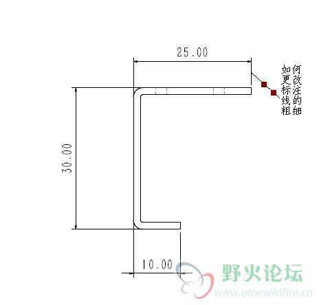

发表于 2010-3-15 14:40 | 显示全部楼层 |阅读模式
标注线往往各图形连线差不多宽,看着不舒服,怎么样在DRAWING里设置下,比图形边线细

发表于 2010-3-15 20:58 | 显示全部楼层
电脑里显示不同的对象是不同的颜色,粗细在打印出来可以设置成不一样的

 楼主| 发表于 2010-3-16 12:43 | 显示全部楼层
呵呵,我也知道是设置下就行了,
但是在哪 里设置?设置什么?

发表于 2010-3-16 14:24 | 显示全部楼层
在table。pnt文件里面把你尺寸边线的颜色所代表的笔线宽改掉就行。
你搜搜打印设置吧,
