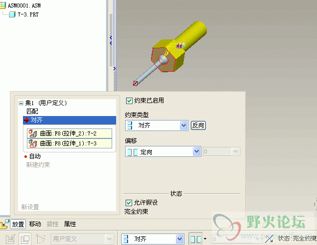

我做了好一会了,怎么也选择不到两个中心点,或者选到一个,第二个就怎么也选择不到了!这是怎么回事呢?我什么地方没有操作正确吗??

选择用“球”联接是不是不可以的呢??
我现在选择用两个球面联接,做好了!
为什么不能选择用球联接呢?

不一定要用坐标系,如图装配更简单  不知道你是否要做机构,如果是的话,注意把帖子发到 机构版
球面和球面匹配,再加一个定向
