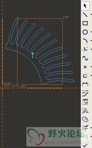

 楼主| 发表于 2010-3-15 12:09 | 显示全部楼层
然后插入4分一
到现在为止是没问题的

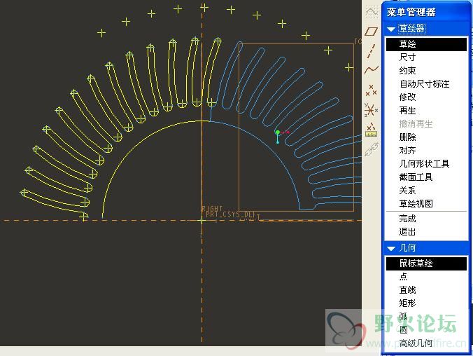

 楼主| 发表于 2010-3-15 12:11 | 显示全部楼层
问题出现在这里
当把图导入后 发现绘画工具没了 出现了菜单管理器 但这个我弄了半天都画不出我想画的线
要怎么设置把它弄好?
谢谢各位大大先
请大家帮帮忙

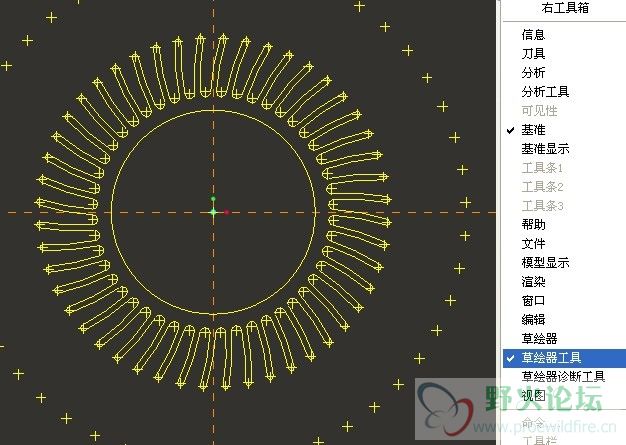

发表于 2010-3-15 16:34 | 显示全部楼层

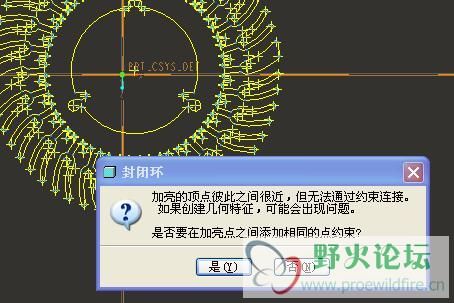

 楼主| 发表于 2010-3-15 19:29 | 显示全部楼层
例如会出现这样的问题 所以我才分开导的
324
373
发表于 2010-3-17 13:39 | 显示全部楼层
线和线之间有间隙或重叠了
