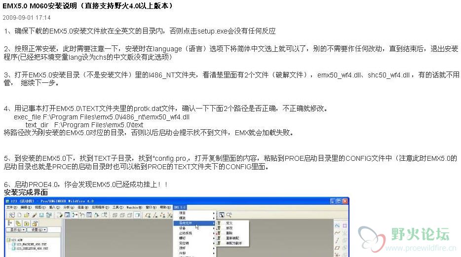

发表于 2010-3-15 13:40 | 显示全部楼层
不会吧,可能是你装的时候有问题,按这个方法装是可以的,我也在公司的4.0上装上了
[localimg=383,300]1[/localimg]

发表于 2010-3-15 13:44 | 显示全部楼层
头先按错左。。。现在连图也发上

发表于 2010-3-15 22:30 | 显示全部楼层
emx5.0根本就不需要破解,加载失败应该是配置文件的问题  检查下就ok
