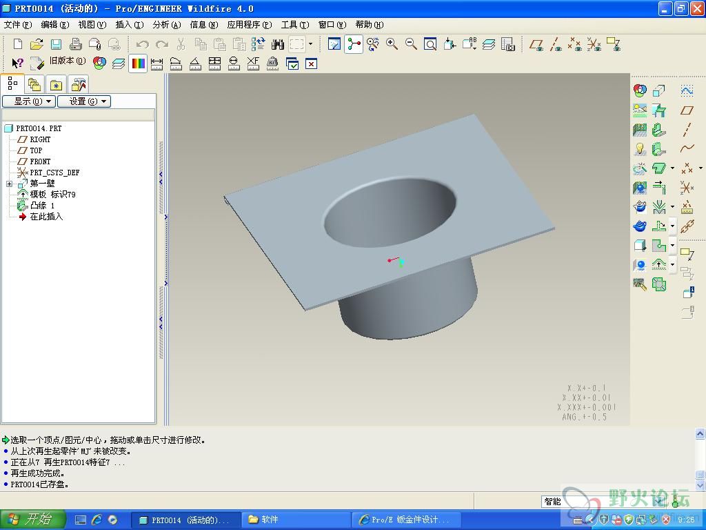

请问这个钣金件怎么展开呀?请高手指教,QQ:76706286

拉伸产品你就算用PROE展开了在模具制作上也用不上.我觉的无需展开愚见

不会呀,模具上可以用啊,我们至少要算出用多少料,才能开模具呀

拉伸高度比较高的产品,需要结算下料尺寸,加工中四边会因为拉伸而变小变皱,需要材料填补。

有切口才行,全封得咋么弄

拉伸模具 可以展开 但是要用凹凸模具成型 再用平整形态就可以展开复原 不可以用旋转等方法做 拉伸模型展开没有下料作用 开拉伸模具下料可以用计算或者重量等方法预下料 等产品确定好了再开下料模
