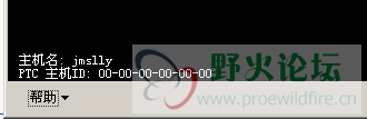

在安装的时候,hostid: 00-00-00-00-00-00-00
然后安装后启动的时候显示:-9错误,invalid host
这是怎么回事啊?

PROE没读到你的网卡,你装个虚拟网卡吧

发表于 2010-3-14 22:34 | 显示全部楼层
      LZ你的网卡怎么全是0啊

发表于 2010-3-16 16:42 | 显示全部楼层
pro/e安装说明:
一、如何虚拟网卡
    “我的电脑”--〉“控制面板”--〉“添加删除硬件”--〉“下一步”--〉“下一步”,--〉(“搜索..”等一段时间)--
〉“添加新设备”--〉“下一步”--〉“不,我想从列表选择硬件”--〉“网卡”--〉下一步”--〉“制造商”选择“Microsoft
”,--〉网卡选择“Microsoft loopback Adapter”--〉下一步”--〉“下一步”--〉“完成”。
     现在你已经有一个虚拟网卡了,查询网卡的ip号:“开始”--〉“程序”--〉附件--〉命令提示符,dos提示符下敲入:
ipconfig/all,回车,你会看到“02-00-4c-4f-4f-50”这组数字,这就是你虚拟网卡的ip号。双击setup后左下角显示的不是 02
-00-4c-4f-4f-50 你可打开网络连接暂时关闭其它本地连接,保留你刚才安装的虚拟网卡再双击setup就会得到上面这组数字.
二、生成license文件。
    有了网卡号才能生成里license文件。
    将光盘里面的crack目录拷贝到硬盘中,双击“indptc”,会弹出以对话框,在hostid一栏里填入“02-00-4c-4f-4f-50”,点
击“creat license”,这时目录里面会多出一个“license”文件,你的license文件已经生成好了。
三、中文安装
    安装英文版的朋友不必做这步。
    “我的电脑”--〉“控制面板”--〉“系统”--》“高级”--》“环境变量”(上面那个)--》“新建” --〉“变量名”填
“lang”-->“变量值”填“chs”,(繁体中文填“cht”)。“确定” --〉“确定” --〉“确定”。
四、安装pro/e
    双击setup,“选择要安装的产品”,只选择“pro/enginner”一项,--〉“下一步”,(等一会),“下一步”--〉到“指
定许可证服务器”对话框,选“增加”--〉选“锁定的许可证文件(服务器未运行)”项,在“许可证文件路径”栏指定第二步
生成的license文件,(后面的那个文件夹图标是供你浏览的,好找你那个文件)。“确定”“下一步”--〉“下一步”--〉到“
ptc ole服务器”对话框,把两个语言对话框改为“chainese_cn”,“下一步”,到“windows 优先选项”对话框,把“快捷方
式位置”的“桌面”打勾选中,一直“下一步”,不用理会其他提问,装完就可以用了。
    都说pro/e 不好装,但只要装过一次就觉得也不难,我是尽量写的详细了,要是你再装不上,我也没办法,因为你太菜了。
 楼主| 发表于 2010-3-24 22:06 | 显示全部楼层
搞定了。
问题找到了,就是在许可证文件替换的时候,那个〈HOSTID〉要带括号一起替换掉的。
