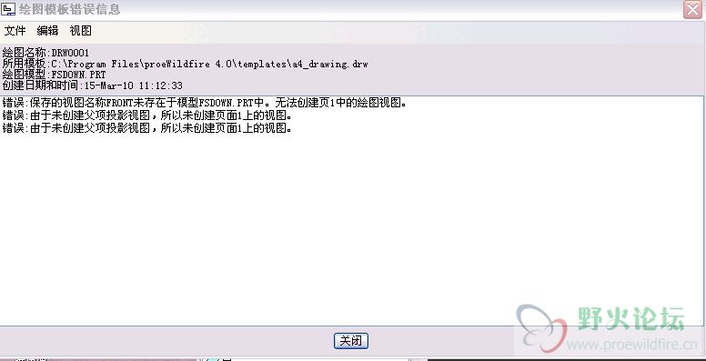

在建立零件模型的时候是直接在导入的DXF上做的,所以没有了FRONT,RIGHT,TOP面,然后再转化工程图的时候,由于没有FRONT面,导工程图时只导出来零件的部分三视图,请教大家有什么办法在这样的情况下,导出完整的三视图来?

 楼主| 发表于 2010-3-15 10:28 | 显示全部楼层
部分三视图:比如一个完整的机箱,只显示了某一个开口部分的三视图
[ 本帖最后由 zhouxuan840616 于 2010-3-15 11:51 编辑 ]
转换工程图的时候显示的错误提示
转换工程图的时候显示的错误提示

 楼主| 发表于 2010-3-15 12:37 | 显示全部楼层
回复 2# 野火 的帖子
我贴了图,麻烦帮忙看一下,谢谢!

47499
发表于 2010-3-15 21:00 | 显示全部楼层
你的视图定向里没有和模板里对应的视图,在模型里创建个模板里定义的试图即可

115
 楼主| 发表于 2010-3-18 10:01 | 显示全部楼层
谢谢!问题已经解决!
