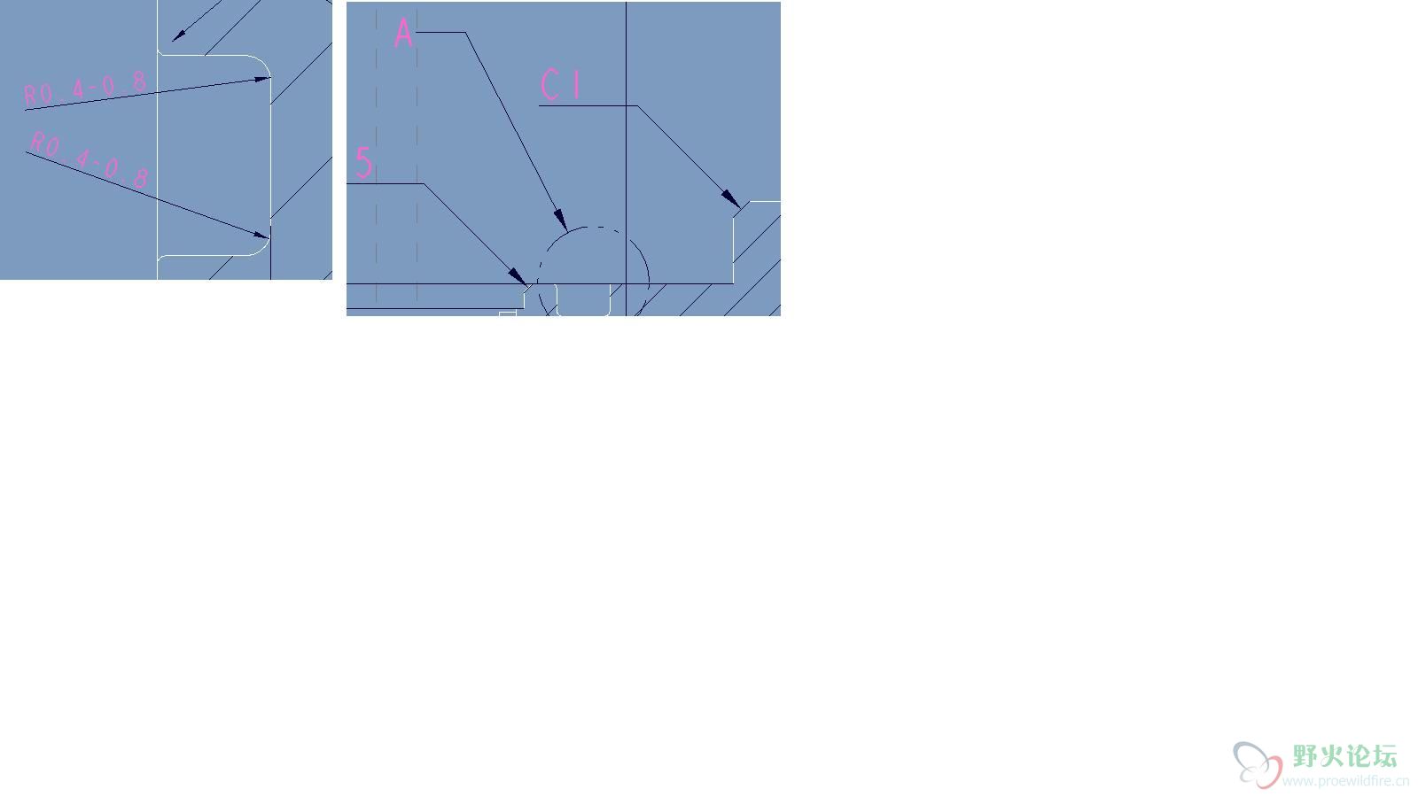

在工程图中,倒圆角的标注总是如图左所示,如何调整为如右图水平显示,指引线代水平折弯线。附上我的GB.DTL设置。

发表于 2010-3-14 14:07 | 显示全部楼层
此贴里写的很详细
工程图配置文件*.dtl常用选项及使用详解
http://www.proewildfire.cn/thread-9736-1-1.html
text_orientation parallel_diam_horiz
parallel_dim_placement above
这两项会互相影响,第一项设置标注尺寸时,数值平行于尺寸线,并且直径标注会水平显示。(半径不能),第二项设置标注时数值在尺寸线上面。
