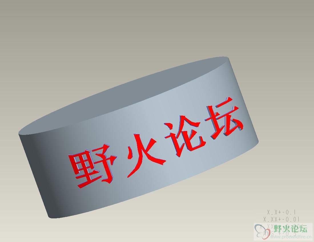

PROE中拉伸字体时,怎么加入电脑中的其它字体呀,比如要加入图中所示的字体,

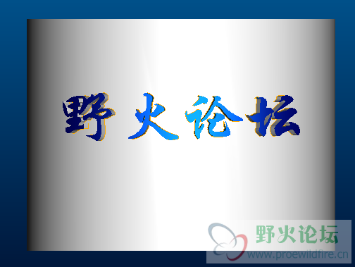

发表于 2010-3-13 20:16 | 显示全部楼层
在config.pro加入pro_font_dir C:\WINDOWS\Fonts就可以用系统的字体了。
