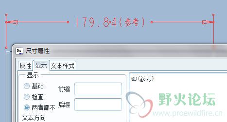

我现在的标注如图:
后面有一个参照,按照国标要求应该是放到括号里面。设置那个参数可以解决呢?
先谢谢。

设置个后缀就行了

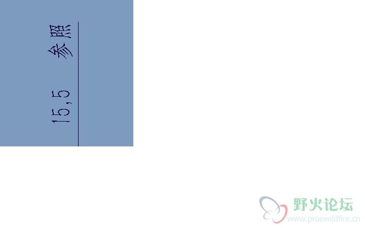

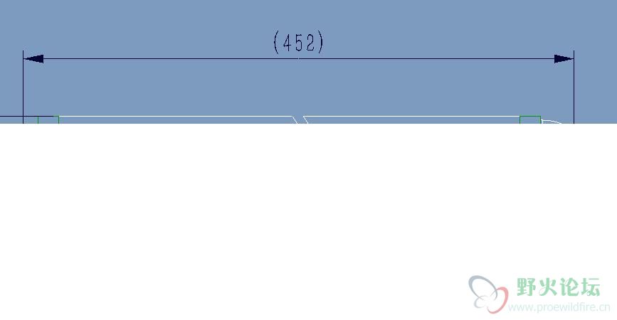

发表于 2010-3-14 21:07 | 显示全部楼层
1.你看4楼版主的文字编辑中将那个@D括起来啊
2.在建模时就将其做成参照尺寸

发表于 2010-3-14 21:14 | 显示全部楼层
前缀 (
后缀  )

在尺寸的属性中有一个选项,改一下就会出现那个框框了,不用写后面的参照
发表于 2010-3-14 22:49 | 显示全部楼层
忘说一句,就是标出来也不太符合国标的,但总比没有的好
