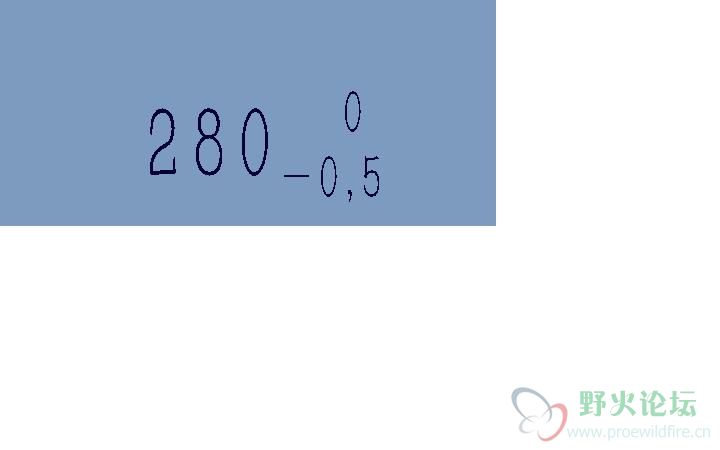

如题
如何将上偏差0 和下偏差-0.5左对齐 那样的话符合国标要求。

默认就是对齐的,你在 0 前没加空格吧

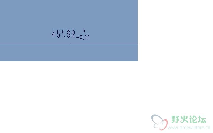

没有 又试了一次效果

我用的是5.0.不用空格直接输入就可以啊
发表于 2010-3-14 22:45 | 显示全部楼层
最好就是点击尺寸 右键 属性 填写公差 -----我记得有几个框框要调一下公差才能出来
