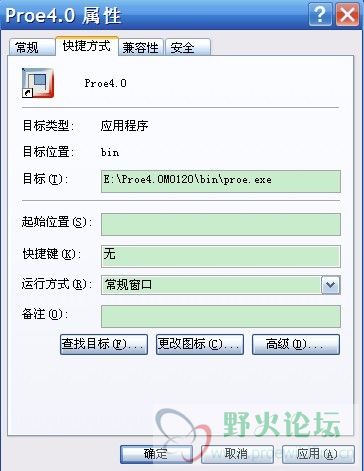

今天刚解决的
  只要把proe的起始位置改为你想作为工作目录的就可以了
   最好把你的配置文件config.pro   /  config.win  也放进去
  那样你自己的设置才会生效  那些临时文件(trail.txt.XX)你可以自己建一个文件夹
   然后在proe里面的 工具--选项--在选项里键入trail_dir查找--然后在设置值里键入你想放的位置就可以了
   设置好了 就可以方便以后统一管理了

在起始位置栏输入你的工作目录,每次启动初始的工作目录就是这个了,画图的时候还可以更改。

怪哉!我设置的起始位置是E:\proedrawing,可是每次启动我要打开图纸时,总是打开我的文档文件夹,可我要是设置工作目录到E:\proedrawing,竟然系统直接就指向该文件夹了,怎么这么回事呢?
