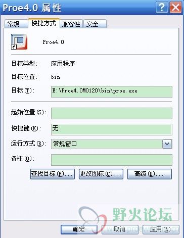

proe4.0的工作目录为什么每次进去都要重新设置的
  怎样才不用每次进去都要重新设置啊
请高手帮帮我啦  我的是4.0M0120 唉论坛里下的
把你proe的起始位置改成你要作为工作目录的文件就可以了
  记得把你的config.pro和config.win 配置也放过去
  不然你自己设置的快捷键什么的就不会生效的
[ 本帖最后由 HUOWUMU 于 2010-3-13 13:05 编辑 ]

 楼主| 发表于 2010-3-13 12:56 | 显示全部楼层
哈哈  我解决了
