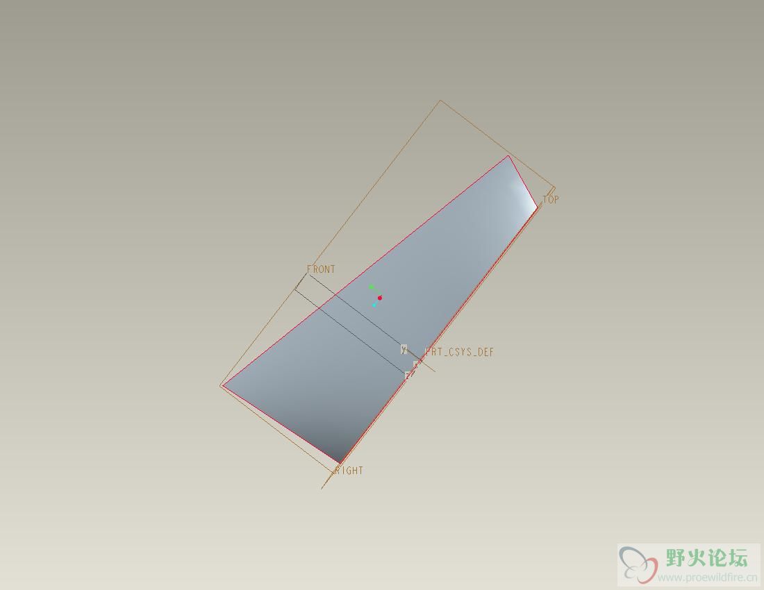

proe边界混合曲面中曲线怎样增加控制点?有两条边,一边有2个点,另外一边有5个点,生成的曲面就扭曲了!要点对点,但是这边点少几个,该有的位置没点,跟对面的点不对称,生成的曲面就不顺,我想在2个点的那条边增加几个点,我的是PROE4.0版本的,有谁知道啊,谢谢大家了!

看看
不知道是不是你所说的那样 一边两个点 一边五个点

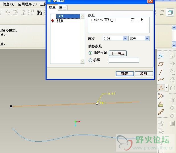

365
467
发表于 2010-3-14 16:33 | 显示全部楼层
试下这样加上去有用不

你把相同位置的点对好就OK了,没有必要去对所有的点

呵呵
先点编辑定义曲线,然后单击曲线,点鼠标右键,添加点就好啦
