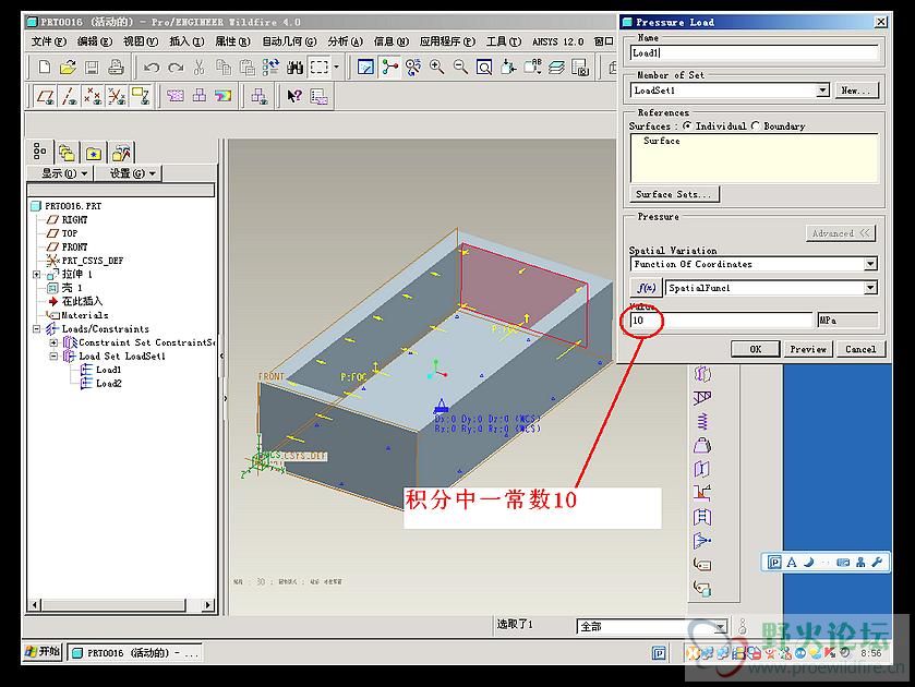

发表于 2010-3-12 16:58 | 显示全部楼层 |阅读模式
最近设计了一个油箱,想看看油箱加满油后,油箱侧壁随着油压增大的受力情况和变形量,大家都知道,侧壁的压力是随着,油位的深度逐渐增大的,看proe里 压强载荷 设置有两项,一项是固定大小的载荷,另一个则可以设置函数,可如何设置函数,我不会,希望那个老大做个教程出来,小弟学习一下

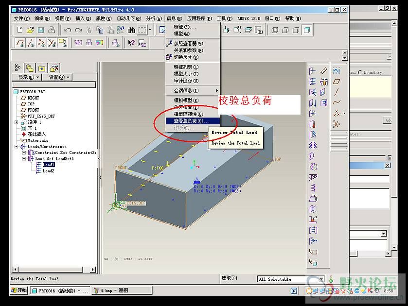

发表于 2010-3-13 09:23 | 显示全部楼层
还是多多看帮助吧,里面尽是宝藏!! !

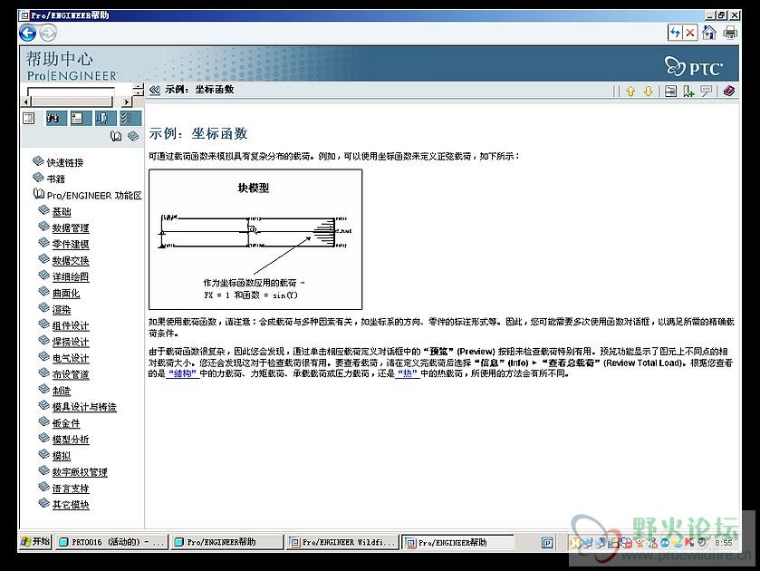

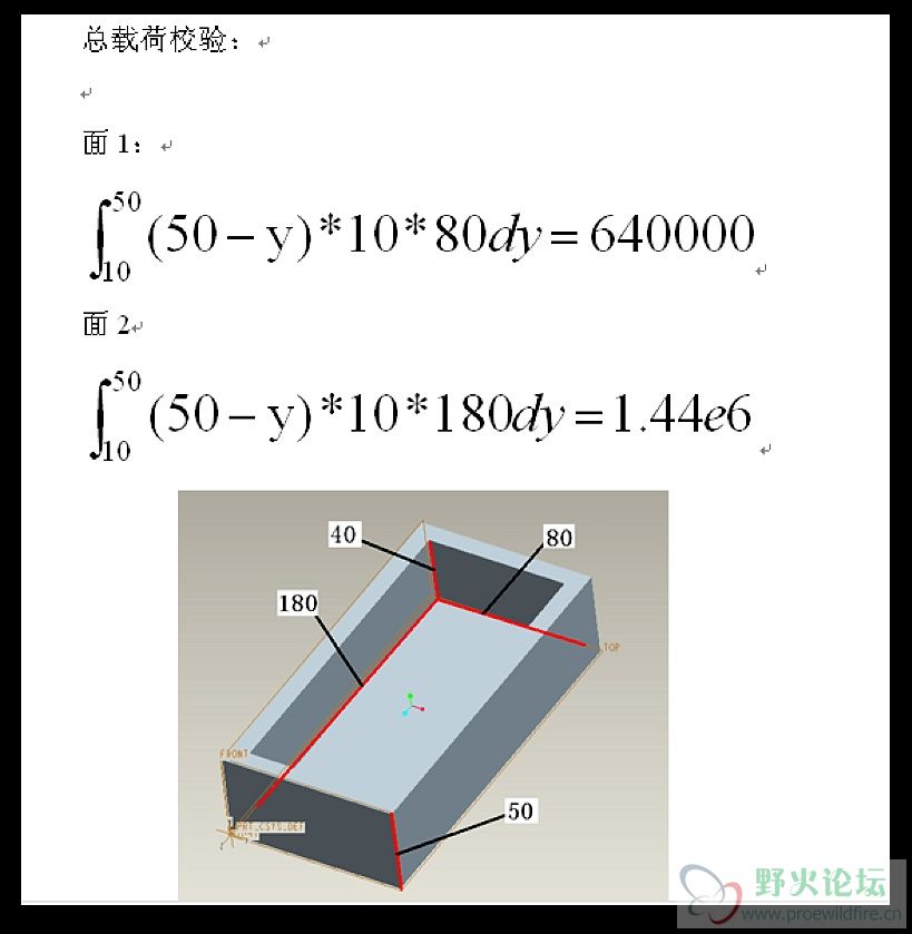

这是5.0中关于坐标函数应用的举例。

你好
还有问题请教  积分中一常数  在这里有什么用??起 什么作用??
318
446
发表于 2010-3-13 11:07 | 显示全部楼层
就是公式里面的10;
也就是说整体密度的放大倍数。
在界面中所填的和公式对应看,就明白了。

发表于 2010-3-13 11:09 | 显示全部楼层
回复 5# forland 的帖子
安装5.0版的proe,都是中文的帮助,很好。

 楼主| 发表于 2010-3-13 14:33 | 显示全部楼层
谢谢
我试验成功了,谢谢楼主,只是微积分忘记十来年了,一下子想不起来了
