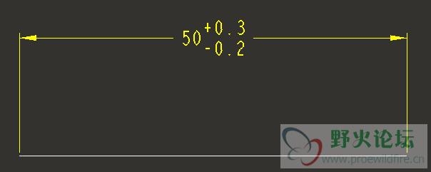

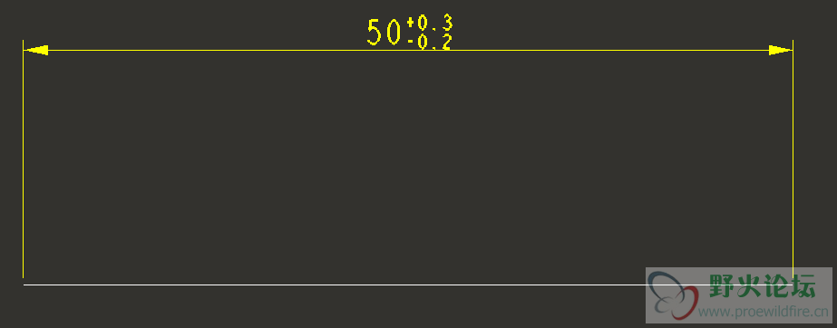

用 50@O@++0.3@#@--0.2@# 来标注公差的时候,采用下面两个工程图配置文件(.dtl),所显示的效果如下图所示。
我挨个排除也没有排除掉,请问应该是修改哪个选项,可以让上下标比尺寸的文字小,即第二个截图所示的情况。
请高手指点,谢谢!
用第一个配置的话,
用第二个配置的话,

修改这两个值看看:
tol_text_height_factor
tol_text_width_factor

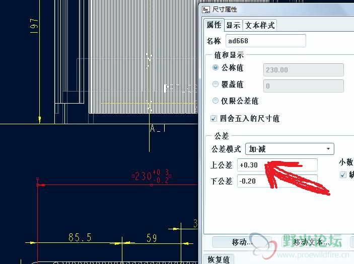

右键点击选择文本样式 把里面的公差样式默认的公称改为加减
然后输入上下公差就行了

原帖由 qdf 于 2010-3-12 15:09 发表
修改这两个值看看:
试了一下,不行,那两个配置中的这两项是相同的。
谢谢

我的是@o,自定义的尺寸,不能这样改。
谢谢
