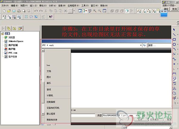

机器平台:win7, X61 (x3100集显),2G内存。(坛子里也有人用intel GMA 965 的机器跑PROE的啊。)
在坛子里先后下了 5.0和4.0,安装破解成功,都可以运行程序,但是每次新建一个简单草绘文件,保存后,再打开时,绘图区就无法正常显示,程序的菜单和各种工具却能正常点击(程序没有死)。如图。
求解!
45
 楼主| 发表于 2010-3-13 10:15 | 显示全部楼层
是不是需要设置config文件啊?搞不懂,在线等。
45
 楼主| 发表于 2010-3-13 13:32 | 显示全部楼层
显卡驱动换回win7自带的,就可以。后来发现,原来是要打开WIN7的外观设置,只要不设成最佳性能就可以。(就是要打开特效)。
