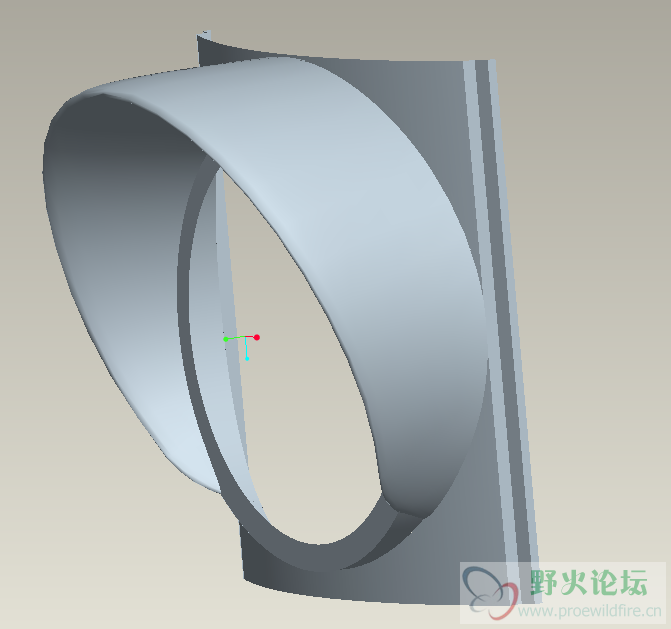

请教各位大侠,把所有面修剪、合并成一体后,无法同时加厚2mm(偶不会设置,打开零件图后把显示模型树中“YINCANG”设为隐藏)

肯定是哪里有问题,或者,你的圆角太小了,先加厚再倒圆角

Proe4.0 加厚的问题
但是我还没倒圆角,文件太大传不上,在这个链接,期待高手指教http://d.namipan.com/d/cf0fb809d6e857f0345f96485aaf88a5e0c1acdf220e0800

用抽壳试试

看了一下你的prt,乱!不知道你想要表达什么,建模方法有问题

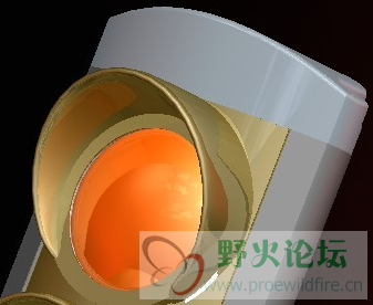

其实想画这个,现在虽然做出来了,但是加厚不是一次成型的,面与面修剪的时候还有点错误,我的意思是能不能一次加厚成型?
