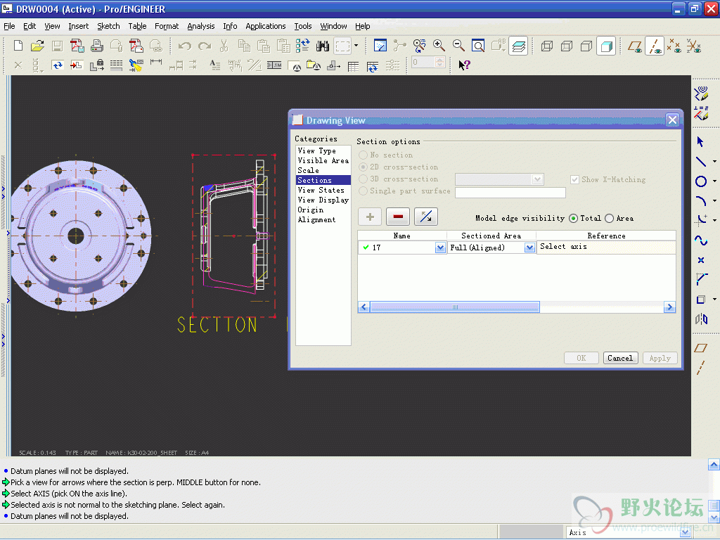

各位大侠:我在做工程图时,想做一个剖视,full-aligned,提示需要选轴,但是,我就是选不上。各位请给予帮助。谢谢。

你应该是想做旋转剖,选择右面剖视图中间的轴线就行了。
另外根据你的问题做了个视频演示,可以看看:

 楼主| 发表于 2007-11-15 15:45 | 显示全部楼层
谢谢。
我重新检查了一下,选择剖分面时的参考面时,我选了零件上的面,没有选系统的参考面。
