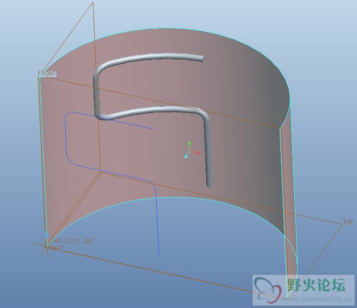

[求助] 这幅图怎么画?

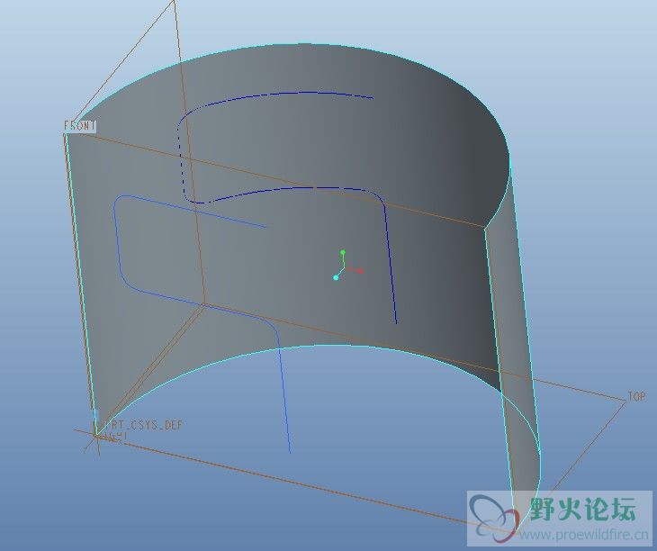

扫描没难度,直接投影的话跟生产工艺不符合(投影后R角变形了-23楼),
应该用24搂的原始画法,这样按体积算出的料长比较接近实际料长
管道不知道怎么确定点坐标!!!

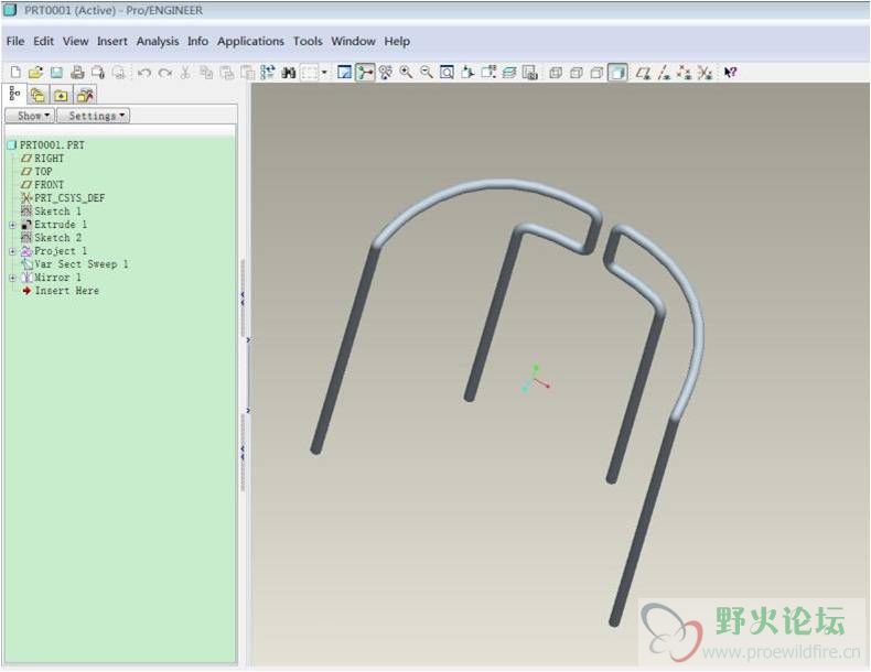

发表于 2010-4-29 11:12 | 显示全部楼层
这个好做啊  做投影出来  再扫描

发表于 2010-5-8 10:46 | 显示全部楼层
先投影出曲线,然后扫描。

发表于 2010-5-16 21:19 | 显示全部楼层
先画出扫描轨迹线,在用截面扫描,应该可以画出来的现在这机器上 没有装PROE,等上班在试下

发表于 2010-8-31 15:19 | 显示全部楼层
楼上说的都对啊   就是先画出轨迹,不论投影还是用坐标都可以,然后扫描就行了

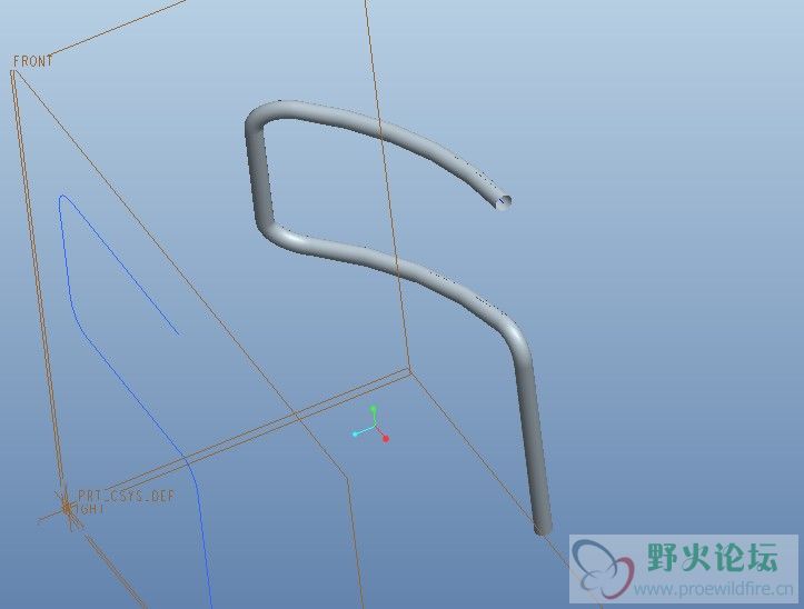

发表于 2010-8-31 17:29 | 显示全部楼层
扫描吧,或者管道。
第一步,做好曲面 把草绘 投影上去 或者用造型做。
第二部,扫描
enjoy it。。
方法2 就是 管道工具 你把空间的坐标点 自己定好了 用管道工具顺着连接就好了。
精髓还是扫描。

发表于 2010-9-7 17:27 | 显示全部楼层
扫描啊,
