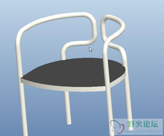

楼主: arfike
[求助] 这幅图怎么画?
发表于 2010-3-18 11:11 | 显示全部楼层
做个3D曲线扫描就搞定了
发表于 2010-3-18 14:37 | 显示全部楼层
用二次投影画出轨迹线,在扫描就OK
163
184
发表于 2010-3-22 21:35 | 显示全部楼层
扫描就好了
261
282
发表于 2010-3-22 22:42 | 显示全部楼层
学习了
156
196
发表于 2010-3-23 00:30 | 显示全部楼层
做了个简单的模型,可以用作参考一下
prt0003.prt.rar
82.83 KB, 下载次数: 16
成功在于勤奋
353
396
发表于 2010-3-23 17:53 | 显示全部楼层
呵呵
先做曲线 再扫描了
336
459
发表于 2010-3-24 12:23 | 显示全部楼层
同志们!!你们感觉用管道做怎么样?哈哈
发表于 2010-3-24 22:51 | 显示全部楼层
CAD里面有个旋转命令好像可以,这个里面不知道。
90
103
发表于 2010-3-26 22:11 | 显示全部楼层
这个你可以先拉个弯的曲面,然后再画个曲线投影上去,在扫描。或者是把那个曲面给裁剪成你所需要的轮廓,再扫描。再或者沿实体的边线进行扫描也行!我这些天再厂里尽画这个了!
74
96
发表于 2010-3-27 16:40 | 显示全部楼层
就是,扫描就行了
