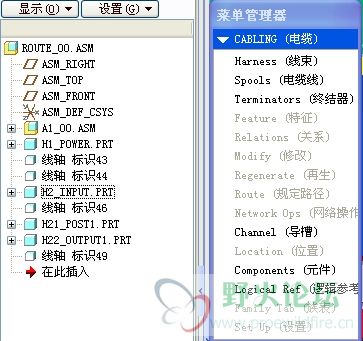

比如说我要编辑H1,怎么进行呢?

 楼主| 发表于 2010-3-11 16:47 | 显示全部楼层
不知为什么,偶尔可以!
我这样操作:在标准模式下激活H1,然后转入电缆模式。对应H1没有问题!但是,当我要编辑H2时,用同样的方法不太好使,可以激活,但是一转入电缆模式,就自动又使H1处于激活状态了!同样,对应H21也有这种问题!为什么呢?还请专家指导啊!!

发表于 2010-3-11 18:27 | 显示全部楼层
在cabling总菜单下面点一下harness,然后在菜单的最下面选择你要修改的线束,你在屏幕右下角可以看到当前激活的线束名称

发表于 2010-7-8 15:08 | 显示全部楼层
你点导线~~在点H2就到H2线下了
