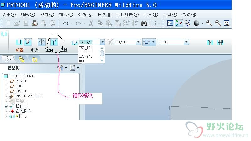

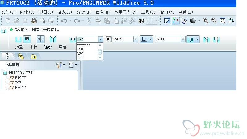

安装了野火4.0,5.0,发现标准孔里面的标准只要ISO,UNC,UNF,螺纹,我们使用国外的进口件比较过,联接螺纹有很多G,NPT,NPTF等等,如果标准孔都能直接选择就太好了。那位高手指点一下?
我看了程序里面的孔标准,都有!NPT.hol......是配置的问题吗?

NPT是美制螺纹,英语版是必装的呀,应该有呀
 楼主| 发表于 2010-3-11 19:02 | 显示全部楼层
NPT螺纹属于锥螺纹
NPT属于锥形孔,选项在锥形空里面,不是2楼所说的喝语言有关。见图
