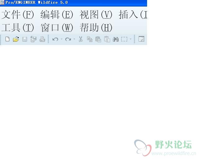

[已解决] proe第一栏的字体太大了,不知道那出了问题---已解决
发表于 2010-3-10 20:37 | 显示全部楼层 |阅读模式
如题
桌面--右击--更改字体是试过了。没效果
已解决:降CONFIG.CUP中的menu_font改为 宋体,9,次      就可以了
谢谢大家了

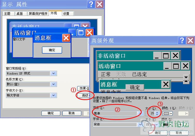

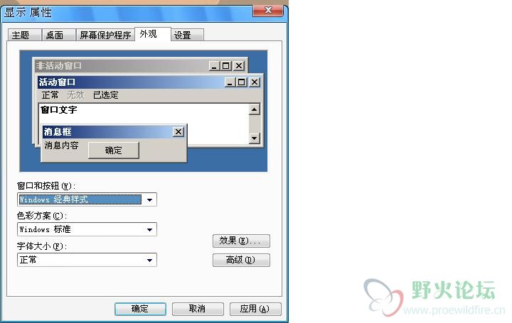

发表于 2010-3-10 23:03 | 显示全部楼层
原帖由 akmzzj 于 2010-3-10 22:09 发表
试了试,别的字体都变了,就它们没动静啊
弹出的对话框 也是这么大吗?
不行的话,再试试这个

发表于 2010-3-11 08:33 | 显示全部楼层
原帖由 great-deng 于 2010-3-10 23:03 发表
弹出的对话框 也是这么大吗?
不行的话,再试试这个
方法是这样,自己调节大小,我喜欢大大的。 ……
你改成12~16之间就正好了……
