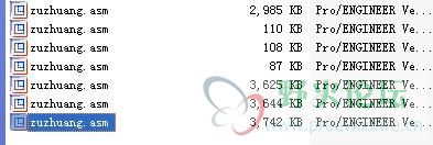

打开文件夹以后发现很多一样名字的文件,想要删除没用的又不知道那个可以删除,有什么好办法吗??

你就按时间排列删除咯,因为你每次保存就会生成一个同名文件

用Purge程序,应该可以在Pro E的bin文件夹里找到

在文件夹里面显示扩展文件名
就可以看到这些文件是不一样的了
他们每一个都有一个小版本
保留最新的版本
删除了其余的老版本就可以了

先把工作目录设置成你要删除旧版本文件的文件夹,再打开“窗口——打开系统窗口”然后输入purge 回车即可。这个方便。
还可以选择“文件——删除——旧版本”,也行

坚决同意5楼的意见

恩,5楼的方法很好,又学了一招,谢谢大家这么热心的帮助我嘿嘿!!谢谢谢谢
