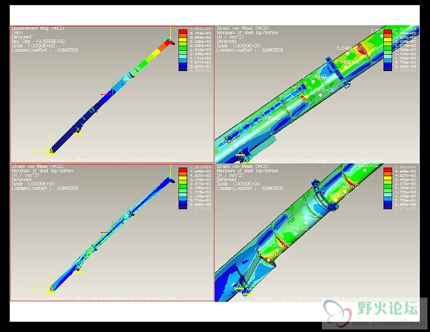

某3节臂实验模型。在proe中建立面、体,在Mechanica中定义壳,指定各节臂间的连接为接触关系。关注滑块处,变幅油缸上铰座与1节臂连接处,2节臂外伸处等应力。
模型及结果示意图如下,仅供参考。

回复 3# zhanlong1937 的帖子
安装好5.0,然后看其帮助文件,那个就是最好的教程。都是中文的,说的比较详尽,比市面的各类书籍好很多。
318
446
 楼主| 发表于 2010-3-11 08:49 | 显示全部楼层
回复 4# 野火 的帖子
一个简单的小问题和一个复杂的问题处理过程和类似,剩下的就是细致和耐心。
如果想利用mechanica模块做些事情,就多看看其帮助文件,没有比这个更好的教程了。
我发这个帖子目的就是让大家了解一下原来proe也可以做类似这样复杂的分析,而且分析的效果很好,增加点对proe分析能力的信心。。 。我就是通过帮助文件来学习和了解的。而且5.0的帮助都是中文的,非常好。
