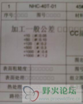

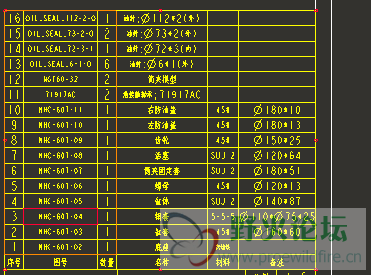

请教各位:
1.宋体字在打印中为什么会在字体上出现正方形的框框?
2.如何在重复区域内手动输入汉字,材料可否自动显示。如果可以应该如何设置。
  可否像一般制图一样,如:“45#、SUJ 2、ALL、Q235“这等类似显示方法。
                          承蒙指教!
47499
发表于 2010-3-10 22:09 | 显示全部楼层
图上没看到你说的框框,明细表单元格双击就可以输入了

 楼主| 发表于 2010-3-11 11:13 | 显示全部楼层
图上没有,但是打印的时候就有了。
我是想在重复区域内输入,而不是想在表格里输入汉字

 楼主| 发表于 2010-3-11 14:05 | 显示全部楼层
图纸中字体为仿宋,数字没有框框,但是文字后面却有那个框框

发表于 2010-3-15 09:36 | 显示全部楼层
你在你的重复区域部分,把想自己输入文字的一列不要写&asm...这个东西就行了,你试试看。

 楼主| 发表于 2010-3-15 15:09 | 显示全部楼层
不行啊!
