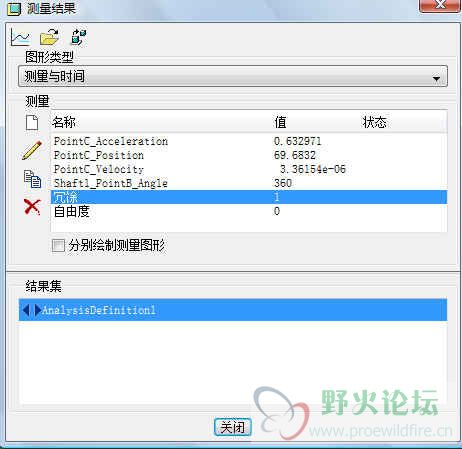

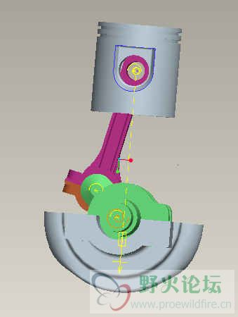

这是一个活塞连杆机构,装配好之后,能过运动起来,但是有一个问题:就是其冗余值是1不是0。我现在要做动力学分析,冗余值不是0会影响分析结果。
希望那位能帮我看看装配哪里有问题,能消除冗余,谢谢!
机构如图所示:
装配如下:
底座:缺省
轴与曲柄:轴对齐和平移
滑块与曲柄:用了两个圆柱连接(我觉得问题很可能出现在这里,但不知道怎么弄)
[ 本帖最后由 LKS042 于 2010-3-9 16:40 编辑 ]

你用机构约束试试
滑块又滑块连接,其他都用销钉连接

曲轴用一个圆柱连接
活塞用一个滑块连接
连杆用两个圆柱连接

能不能说的明白点啊
