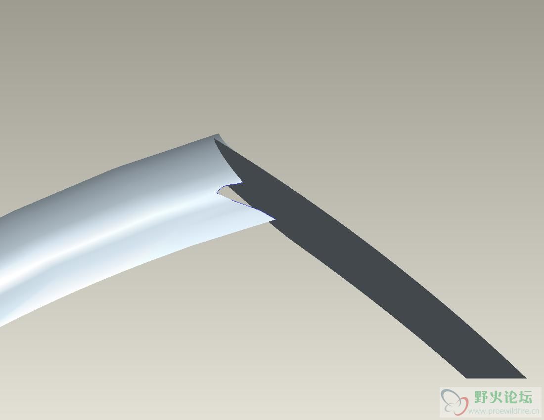

如图中所示缺口,要怎么样才能补充的和原曲面完全吻合啊

使用IDD功能

用扫描即可

用拉伸命令不面切平整 在延伸不就行了啊

6楼的方法貌似最简单有效哦,但延伸出来的面和原曲面好像不能完全重合

切掉那一块后,再补上不就得了吗?

把那东东再转个别的面来看看是怎么样的,好给出合理的方法啊
