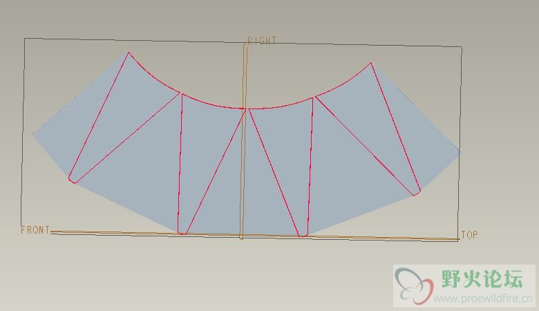

[求助] 这种椎斗如何展开?

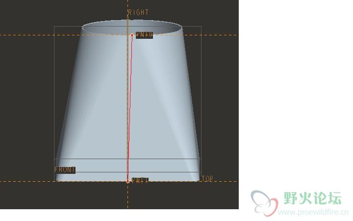

发表于 2010-8-7 15:32 | 显示全部楼层
我用混合工具也做了类似你的图纸。
然后点 插入——形状——止裂 随后点完成——选个草绘面,在其上作条线(目的是做裂缝)
56
99
发表于 2010-8-7 15:34 | 显示全部楼层
此时点确定。
随后就是展开了,相比你很清楚了。
