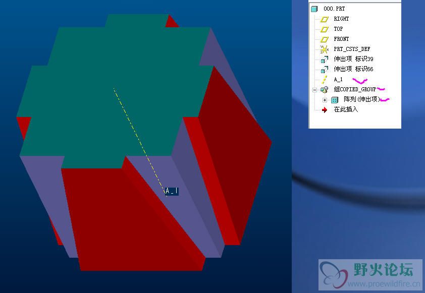

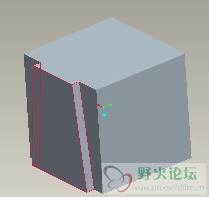

如图    未命名.jpg 我想把这图中加亮的那个方块在那个大的立方体其他三个面都阵列上去  请问怎么弄 谢谢

发表于 2008-4-9 17:57 | 显示全部楼层
做一个中心轴,先复制一个,旋转90度。再阵列旋转出来那一个,总数3个就可以了。

发表于 2008-4-9 18:09 | 显示全部楼层
请问为什么要先复制一个再阵列哦 ? 直接选那个特征  阵列不就OK了啊 ?

发表于 2008-4-9 18:26 | 显示全部楼层
因为没有陈列角度尺寸可以参考引用,如果有了就不用复制了~

 楼主| 发表于 2008-4-9 19:03 | 显示全部楼层
楼上的老鸟  小弟弄了 还是没弄明白  我是菜鸟  你能截些图弄给我看吗?谢谢

发表于 2008-4-9 19:21 | 显示全部楼层
原帖由 secondangle 于 2008-4-9 18:26 发表
如有不明白欢迎继续发帖
有的阵列特征的参照无法阵列,产生阵列失败。如果复制一个独立特征,就不存在这种现像

发表于 2008-4-9 19:58 | 显示全部楼层
用轴阵列试下,不用复制

发表于 2008-4-9 20:03 | 显示全部楼层
如图所示喽。我是用2001完成的。

发表于 2008-4-9 21:11 | 显示全部楼层
做个轴,然后选择轴阵列,直接阵列,角度为90°。3.0做的!
